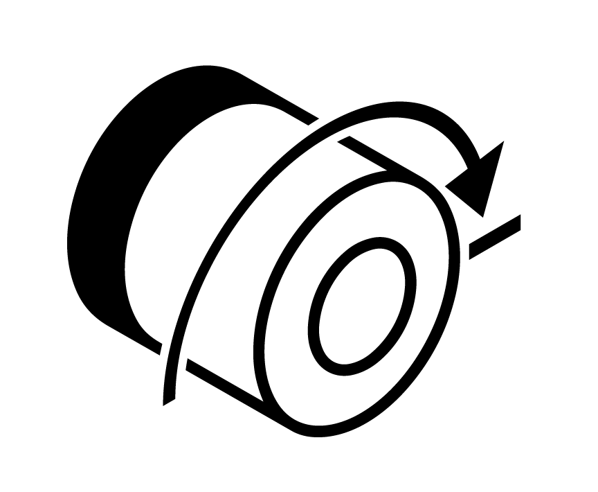

Solution rapide : Comment sortir votre Smart Lock de l'état « Moteur bloqué »
  1. Essayez de la verrouiller et de la déverrouiller en utilisant le bouton ou l'application.
  2. Avec précaution, tournez la Smart Lock comme si vous la verrouilliez avec votre clé. Essayez de la tourner dans les deux directions. Faites attention à ne pas utiliser une force excessive, car cela pourrait l'endommager.
  3. Essayez de presser la porte tout en tournant la Smart Lock. Votre porte a peut-être déformé.
  4. Si la Smart Lock ne tourne pas : Appuyez sur le petit bouton de montage et retirez-la de la porte. Cela libérera le moteur coincé.
En général, nous recommandons de toujours tourner la Smart Lock avec soin. Ne la tournez jamais trop ou n'utilisez pas de force pour la libérer d'un état « moteur bloqué ». Cela pourrait endommager la Smart Lock.
