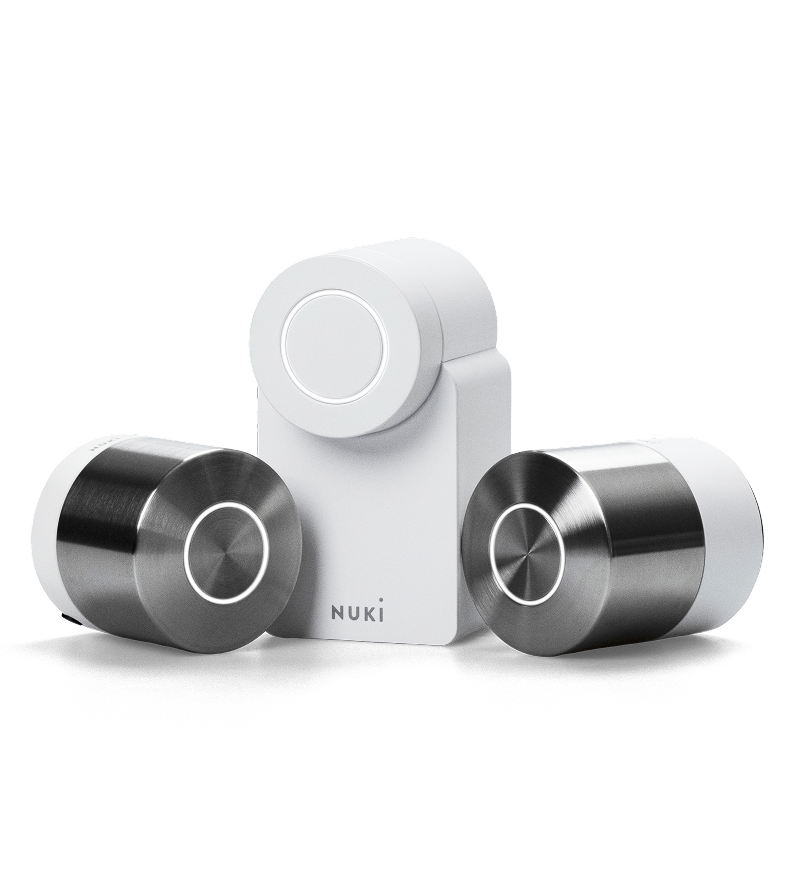

Creare un backup ti consente di trasferire molte delle impostazioni che usi su una nuova Smart Lock Ultra, Pro o Go. Questo rende la configurazione di una Smart Lock appena acquistata ancora più facile e comoda. Tieni presente che devi essere connesso alla tua Smart Lock esistente per creare un backup.
Nota:
Puoi creare un backup da qualsiasi Smart Lock. Tuttavia, puoi utilizzare il backup solo con l'ultima generazione di Smart Lock (Smart Lock Ultra, Pro 5ª Generazione, Go).
Smart Lock Ultra, Go and Pro
Procedura di creazione del backup per la Smart Lock.
