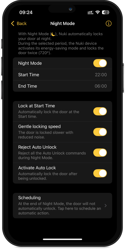

Puoi configurare la modalità notturna nella tua App Nuki. Agendo sul display del dispositivo, vai a “Impostazioni” > “Funzioni e configurazione” > “Modalità notturna” e imposta un intervallo temporale adatto alle tue specifiche esigenze.

Se Auto Lock è attivato per la modalità notturna, la porta verrà sempre bloccata due volte (720°) durante il periodo selezionato, garantendo in tal modo maggiore sicurezza.
Bloccaggio automatico all’avvio della modalità notturna
All'inizio della fascia oraria prescelta la porta viene bloccata automaticamente. Questo stato viene visualizzato come 'Pianificato' nel registro delle attività.

La Smart Lock Ultra e Pro è dotata di tre modalità di bloccaggio a diverse velocità: Insane, Standard e Gentle. Con la modalità notturna è attiva la modalità Gentle, che blocca la porta più lentamente e con un rumore ridotto. Se non desideri attivare la modalità Gentle, disabilita l'opzione “Velocità di bloccaggio Gentle” nelle impostazioni della modalità notturna.
Rifiuto Auto Unlock
Se la modalità notturna è attiva, la Smart Lock rifiuta tutte le azioni di Auto Unlock durante il periodo selezionato, impedendo così l’apertura automatica della porta. Gli Auto Unlock respinti a causa della modalità notturna vengono visualizzati nel registro delle attività come ‘Rifiutato’.
Attivazione Auto Lock
Quando Auto Lock è attivo per la modalità notturna, la porta viene bloccata automaticamente se in precedenza era stata sbloccata. Se il sensore porta della Smart Lock è attivo, Nuki blocca la porta non appena viene chiusa; se manca il sensore, la porta viene bloccata di default dopo 5 minuti oppure dopo l’ora impostata, se già si sta utilizzando Auto Lock senza modalità notturna.
Modalità risparmio energico attiva
In modalità notturna la Smart Lock attiva automaticamente la modalità risparmio energetico. Ciò riduce l’intervallo di tempo in cui la Smart Lock comunica con l’App Nuki e viene quindi consumata una minore quantità di energia. Di conseguenza, durante questo periodo la richiesta dello stato di blocco tramite l’app può richiedere un po' più di tempo.
