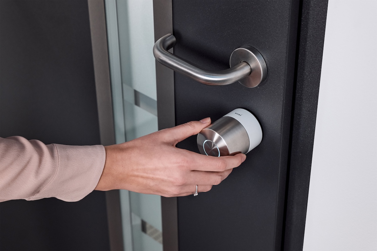

Dall'interno, è possibile bloccare o sbloccare la porta premendo il pulsante sulla Smart Lock o sulla Smart Door; in alternativa, si può semplicemente ruotare il pomello sulla Smart Lock o sulla Smart Door, come se si volesse ruotare la chiave meccanica. Dall'esterno, se il cilindro supporta la funzione di emergenza è sempre possibile bloccare e sbloccare la porta con la chiave meccanica.
Press the Button to lock the Nuki device
Turn the knob on the inside of your door to lock the door with Nuki

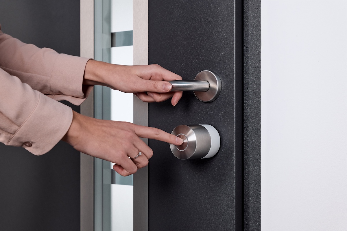

La funzione Lock ’n’ Go è particolarmente pratica, quando ad esempio vuoi uscire di casa. Premendo due volte il pulsante sulla Smart Lock o sulla Smart Door, la porta viene sbloccata (se non è già sbloccata). A questo punto, hai 20 secondi per uscire. Trascorsi i 20 secondi, la porta si blocca alle tue spalle, il tutto senza estrarre lo smartphone dalla tasca.
La durata del periodo che precede il bloccaggio della porta può essere modificata: tocca la Smart Lock o la Smart Door e immetti le impostazioni, poi vai a “Funzioni e configurazione” > “Lock ‘n’ Go” e imposta un periodo compreso fra 5 e 60 secondi, a seconda delle tue preferenze.
Hai abbinato un Door Sensor alla tua Smart Lock? Adesso il sensore blocca la porta non appena viene chiusa, al più tardi dopo il periodo impostato nell'app.
Se hai avviato Lock ’n’ Go e desideri annullarlo, premi due volte il pulsante.
Lock ‘n’ Go può anche essere attivato tramite lo smartphone.
Smart Lock locks automatically with Lock n Go
