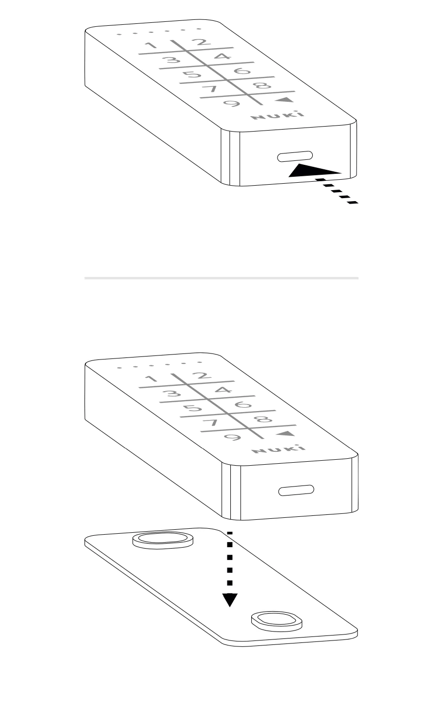

  1. Apri il guscio staccando la piastra di montaggio. Basta premere il pulsante in basso e rimuovere la piastra di montaggio. Ora puoi vedere le batterie. In caso di difficoltà nella rimozione delle batterie utilizza un cacciavite a testa piatta.
  2. A questo punto inserisci due batterie CR2032 nuove (batterie a bottone) e chiudi accuratamente l'involucro.
Open the Housing of the Keypad 1 - detach the lower part from the upper one
