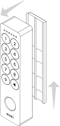

Sostituzione delle batterie
1:
La levetta di apertura dello scompartimento delle batterie si trova sul retro del Keypad, in basso. Appoggia il dito sul coperchio e tiralo verso di te.
Batterie 1

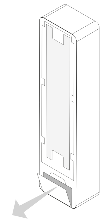

2:
Batterie 2a
