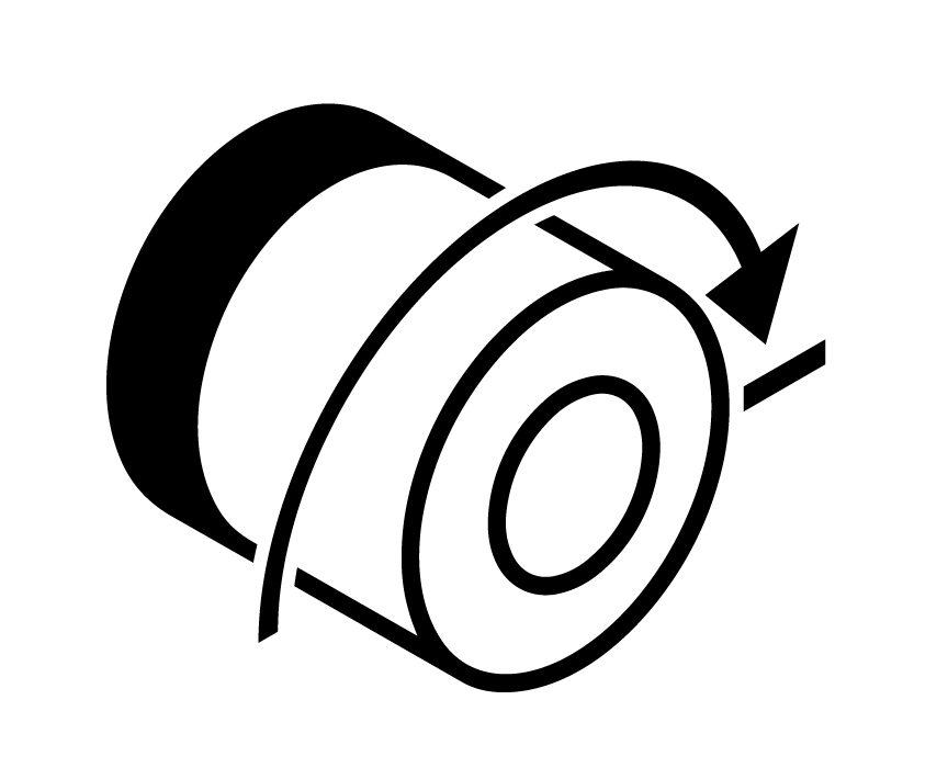

  2. Voorzichtig draai de Smart Lock alsof je het met je sleutel vergrendelt. Probeer het in beide richtingen te draaien. Wees voorzichtig en gebruik geen overmatige kracht, want dit kan het beschadigen.
  3. Probeer de deur dicht te drukken terwijl je de Smart Lock draait. Je deur kan vervormd zijn.
  4. Als de Smart Lock niet draait: Druk op de kleine montageknop en verwijder het van de deur. Dit zal de vastgelopen motor vrijgeven.
