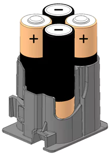

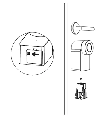

How to remove the battery compartment: push the lever and take it out                         battery compartment with 4 batteries
  1. Het batterijvakje vind je aan de onderkant van het Smart Lock. Om het vakje te openen duw je de kleine hendel in de richting van de pijl en verwijder je het batterijvakje uit het Smart Lock.
  2. Vervang de batterijen en plaats het batterijvakje terug in het Smart Lock.
