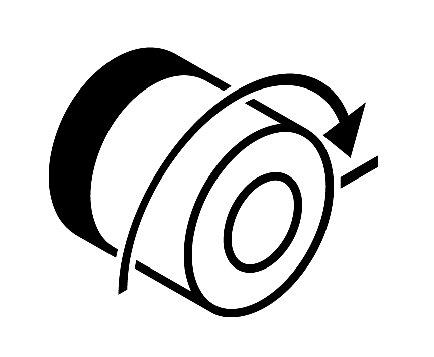

  2. Drehe vorsichtig das Smart Lock, so, als würdest du mit deinem Schlüssel sperren. Probiere es in beide Richtungen. Achte darauf, es nicht mit Kraftaufwand zu drehen, damit könntest du es beschädigen.
