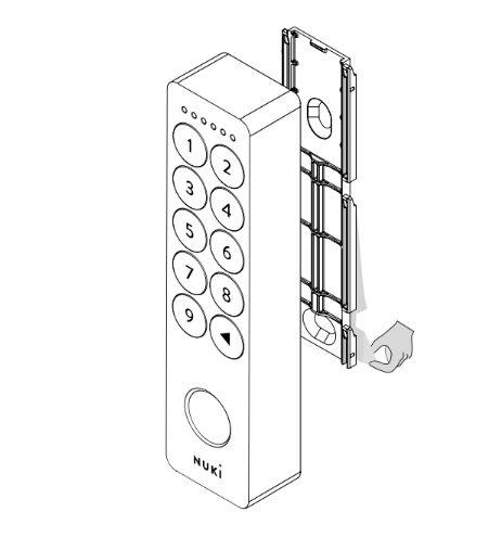

Keypad durch Kleben befestigen
Montage durch Kleben
  1. Reinige den Türrahmen, sodass er fettfrei und sauber ist.
  2. Ziehe die Klebefolie an der Rückseite des Keypads ab.
  3. Fixiere das Keypad an der gewünschten Position am Türrahmen.
  4. Öffne die Nuki App auf deinem Smartphone und richte dein Nuki Keypad damit ein. Öffne dazu das Nuki App Menü (links oben) und wähle unter „Geräte verwalten” > „Keypad”.  Die App führt dich durch die erforderlichen Schritte der Einrichtung.

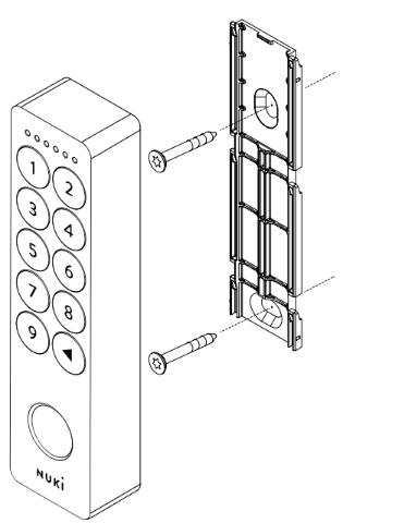

Keypad durch Schrauben befestigen
Montage durch Schrauben
  1. Die Rückplatte des Keypads besitzt Aussparungen, um diese mit zwei Schrauben (M3.5 x 30 mm; nicht inkludiert) an der Wand zu fixieren.
  2. Befestige die Rückplatte mit Hilfe der Schrauben an die Hauswand.
  3. Befestige jetzt das Keypad durch Aufsetzen auf die Rückplatte an der Wand.
  4. Öffne die Nuki App auf deinem Smartphone und richte dein Keypad damit ein. Öffne dazu das Nuki App Menü (links oben) und wähle „Geräte verwalten” > „Keypad”.  Die App führt dich durch die erforderlichen Schritte der Einrichtung.
