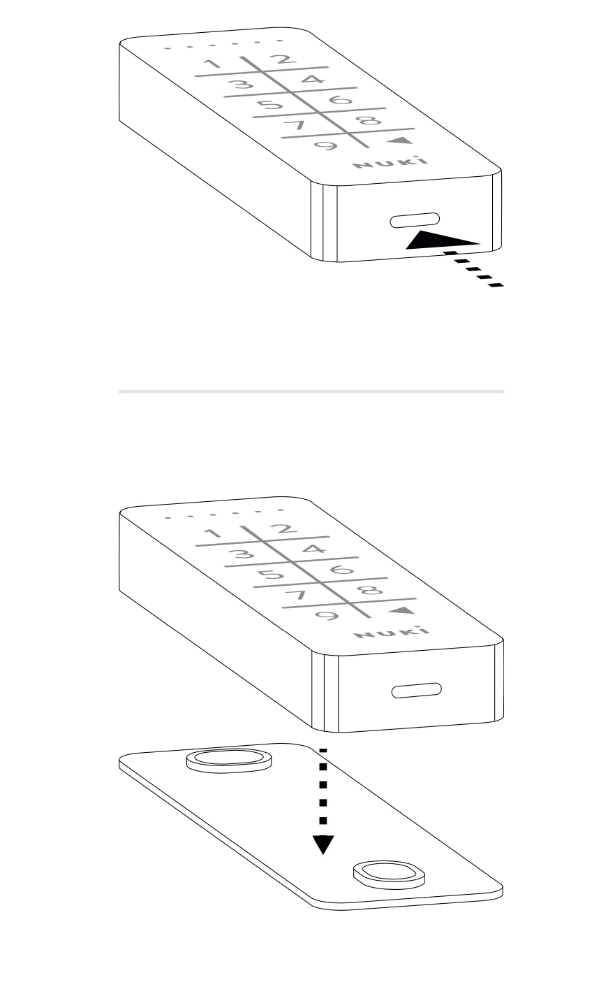

  1. Abre la carcasa desenganchando la placa de montaje. Simplemente presiona el botón en la parte inferior y quita la placa de montaje. Ahora, puedes ver las baterías. Si es necesario, en caso de dificultad utiliza un destornillador de cabeza plana para extraer las pilas.
  2. Ahora inserta dos pilas CR2032 nuevas (pilas de botón) y cierra la carcasa con cuidado.
Open the Housing of the Keypad 1 - detach the lower part from the upper one
