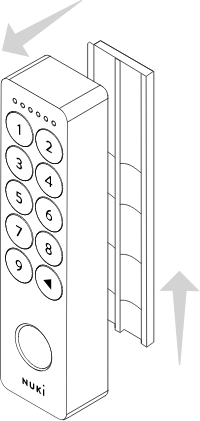

1:
Para sustituir las pilas del Nuki Keypad hay que quitar el Keypad de la placa de montaje. Para ello sólo hay que desplazar el Keypad hacia arriba y luego tirar de la carcasa hacia delante.

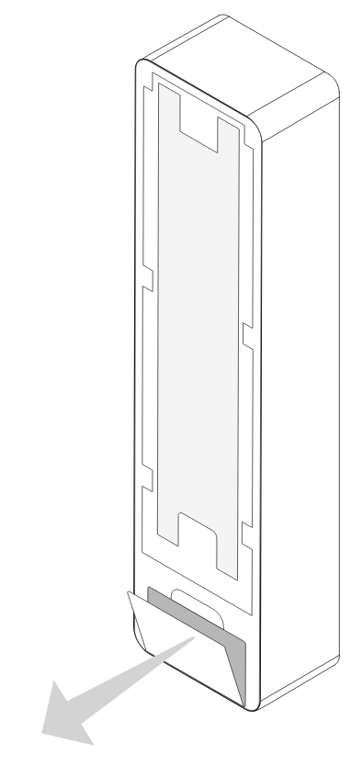

2:
En la parte inferior trasera del Keypad está el enganche para abrir el compartimiento de las pilas. Pon el dedo encima y tira de la tapa hacia ti.
