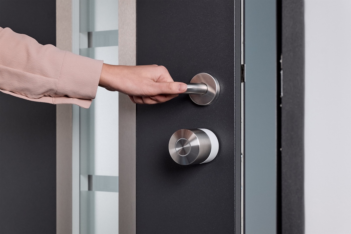

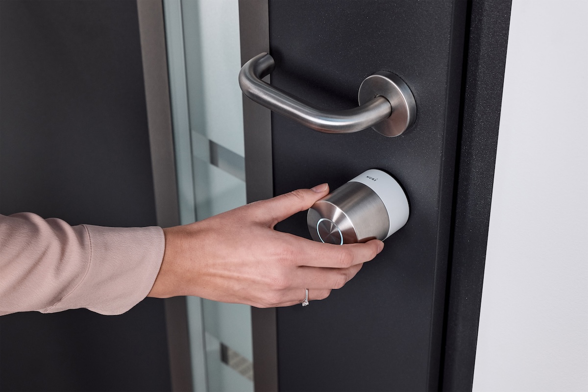

Vous pouvez verrouiller ou déverrouiller votre porte de l’intérieur en appuyant sur le bouton sur votre Smart Lock ou votre Smart Door. En alternative, vous pouvez simplement tourner la poignée sur la Smart Lock ou la Smart Door, comme si vous tourniez la clé mécanique. Vous pouvez toujours verrouiller et déverrouiller votre porte de l’extérieur avec votre clé mécanique si votre barillet prend en charge la fonction d’urgence.
Verrouillage enfants :
Vos enfants adorent appuyer sur le bouton de la Smart Lock et verrouiller et déverrouiller la porte à l’infini ? Nous avons un conseil pour vous : désactivez le bouton de la Smart Lock. Pour ce faire, ouvrez l’App Nuki. Touchez la Smart Lock souhaitée et ouvrez les paramètres. Allez dans « Fonctions & Configuration » > « Bouton & LED ». Désactivez maintenant « Opérations de verrouillage ». Ainsi, même les plus petits ne pourront plus utiliser le bouton pour verrouiller la porte.

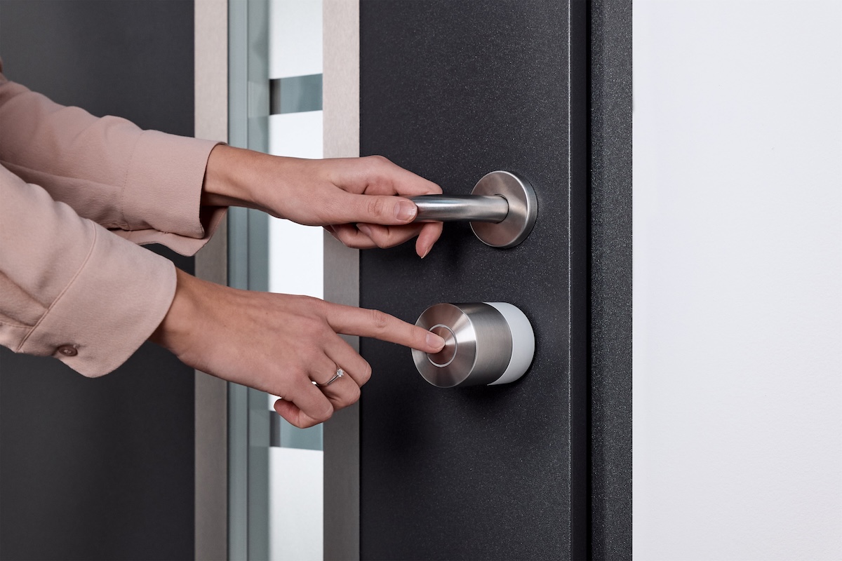

La fonction « Lock ’n’ Go » est particulièrement pratique lorsque vous sortez. Appuyez deux fois sur le bouton de votre Smart Lock ou Smart Door pour déverrouiller la porte (si elle ne l'est pas déjà). Vous avez ensuite 20 secondes pour sortir. Au bout de ces 20 secondes, la porte se verrouille derrière vous. Et votre smartphone reste dans votre poche.
Vous pouvez modifier la durée avant le verrouillage de votre porte : appuyez sur votre Smart Lock ou Smart Door et saisissez les réglages. Allez ensuite sur « Fonctions & Configuration » « Lock ‘n’ Go ». Vous pouvez configurer une durée de 5 à 60 secondes en fonction de vos préférences.
Vous avez appairé un Door Sensor avec votre Smart Lock ? Il verrouille maintenant votre porte dès qu’elle se ferme et au plus tard après la durée que vous avez configurée dans votre appli.
Si vous avez lancé la fonction Lock’ n' Go et que vous voulez l'annuler, appuyez simplement à nouveau deux fois sur le bouton.
