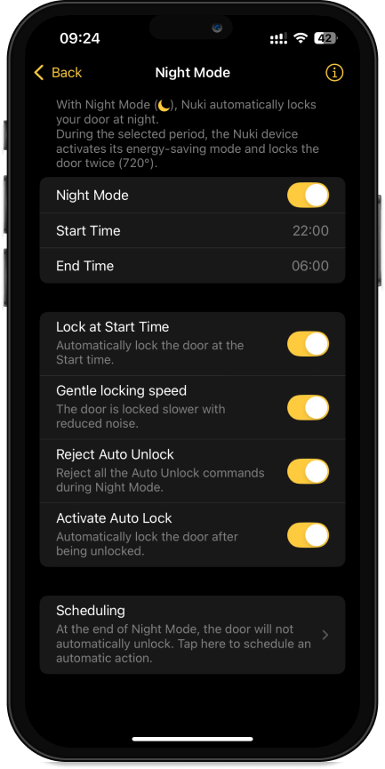

Vous pouvez configurer votre mode nuit dans votre App Nuki. Appuyez sur votre appareil et allez dans « Paramètres » > « Fonctions & Configuration » > « Mode nuit ». Là, vous pouvez définir une plage horaire qui convient à vos besoins spécifiques.

Lorsque la fonction « Auto Lock » est activée en mode Nuit, votre porte sera toujours verrouillée à double tour (720°) durant la période sélectionnée. Vous bénéficiez ainsi d’une plus grande sécurité.
Verrouillage automatique au démarrage du mode Nuit
Au début de la période définie, votre porte se ferme automatiquement. Cette activité apparaît comme « Planification temporelle » dans le journal d'activité.
Smart Lock Ultra et Pro : mode de verrouillage Gentle activé
La Smart Lock Ultra et Pro dispose de trois vitesses de verrouillage : Insane, Standard et Gentle. En mode nuit, le mode Gentle est activé. Ce mode verrouille la porte plus lentement en faisant moins de bruit. Si vous ne souhaitez pas activer le mode Gentle, il vous suffit de désactiver « Vitesse de verrouillage Gentle » dans les paramètres du mode nuit.
Rejeter la fonction Auto Unlock
Lorsque le mode Nuit est actif, la Smart Lock rejette tous les déverrouillages par « Auto Unlock » au cours de la période sélectionnée, ce qui évite que la porte ne s'ouvre automatiquement. Les actions « Auto Unlock » rejetées en raison du mode Nuit apparaissent comme « Refusé » dans le journal d'activité.
Activer la fonction Auto Lock
Lorsque la fonction « Auto Lock » est activée en mode Nuit, la porte se verrouille automatiquement si elle a été précédemment déverrouillée. Si le capteur de porte de votre Smart Lock est activé, Nuki verrouille la porte dès qu'elle est fermée. Sans le capteur de porte, la porte se verrouille par défaut au bout de 5 minutes, ou au bout du délai que vous aurez fixé si vous utilisez déjà « Auto Lock » sans le mode Nuit.
Mode Économie d'énergie actif
En mode Nuit, la Smart Lock active automatiquement le mode Économie d'énergie. Cela permet de réduire le temps de communication entre votre Smart Lock et l'App Nuki, et donc de consommer moins d'énergie. En conséquence, durant cette période, une demande concernant l'état de verrouillage via l'application peut prendre un peu plus de temps.
