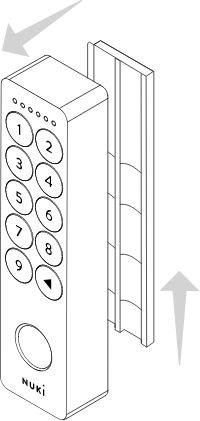

1 :
Pour remplacer les piles du Nuki Keypad, enlevez le Keypad de la plaque de montage. Pour ce faire, il vous suffit de faire coulisser le Keypad vers le haut puis de tirer le boîtier vers l’avant.

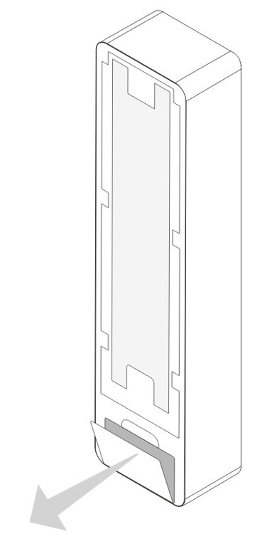

2 :
Au dos, en bas du Keypad se trouve la languette de libération permettant d’ouvrir le compartiment à piles. Placez votre doigt dessus et tirez le couvercle vers vous.
Batterie 2a
3 :
Il vous suffit ensuite de faire coulisser le couvercle vers le bas avec votre doigt pour ouvrir le compartiment à piles.
