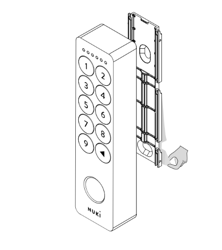

Keypad Installation with adhesive plate
Montage met lijm
  1. Verwijder de kleeffolie aan de achterkant van het Keypad.
  2. Bevestig het Keypad aan het deurkozijn, in de gewenste positie.
  3. Open de Nuki-app op je smartphone en stel je Keypad in. Open hiervoor het menu van de Nuki-app en kies “Apparaten beheren” > "Keypad".
  4. De Nuki App begeleidt je bij het instellen van je Nuki Keypad.

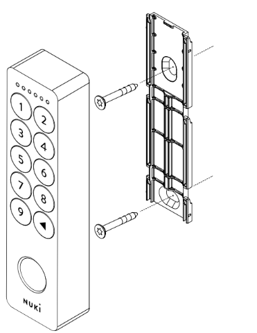

Installation with screws
Montage met schroeven
  1. De achterplaat van de Keypad heeft twee montagegaten. Je kunt de achterplaat met twee pluggen en twee schroeven (M 3.5 x 30mm; niet meegeleverd) aan de muur bevestigen.
  2. Bevestig de achterplaat met de schroeven aan de muur.
  3. Bevestig je Keypad op de achterplaat.
  4. Open de Nuki-app op je smartphone en stel je Keypad in. Open hiervoor het menu van de Nuki-app en kies “Apparaten beheren” > "Keypad".
  5. De Nuki App begeleidt je bij het instellen van je Keypad.
