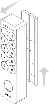

Voor het vervangen van de batterijen van de Nuki Keypad 2 verwijder je de Keypad van de montageplaat. Hiertoe schuif je de Keypad 2 omhoog en trek je vervolgens de behuizing naar voren.

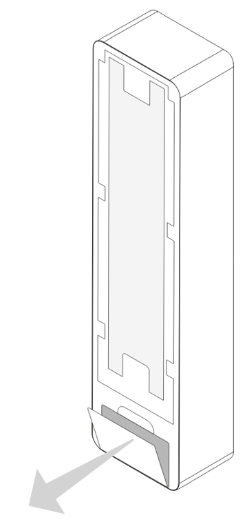

Onderaan de achterkant van de Keypad 2 bevindt zich de vergrendeling van het batterijcompartiment. Plaats je vinger erop en trek het deksel naar je toe.
