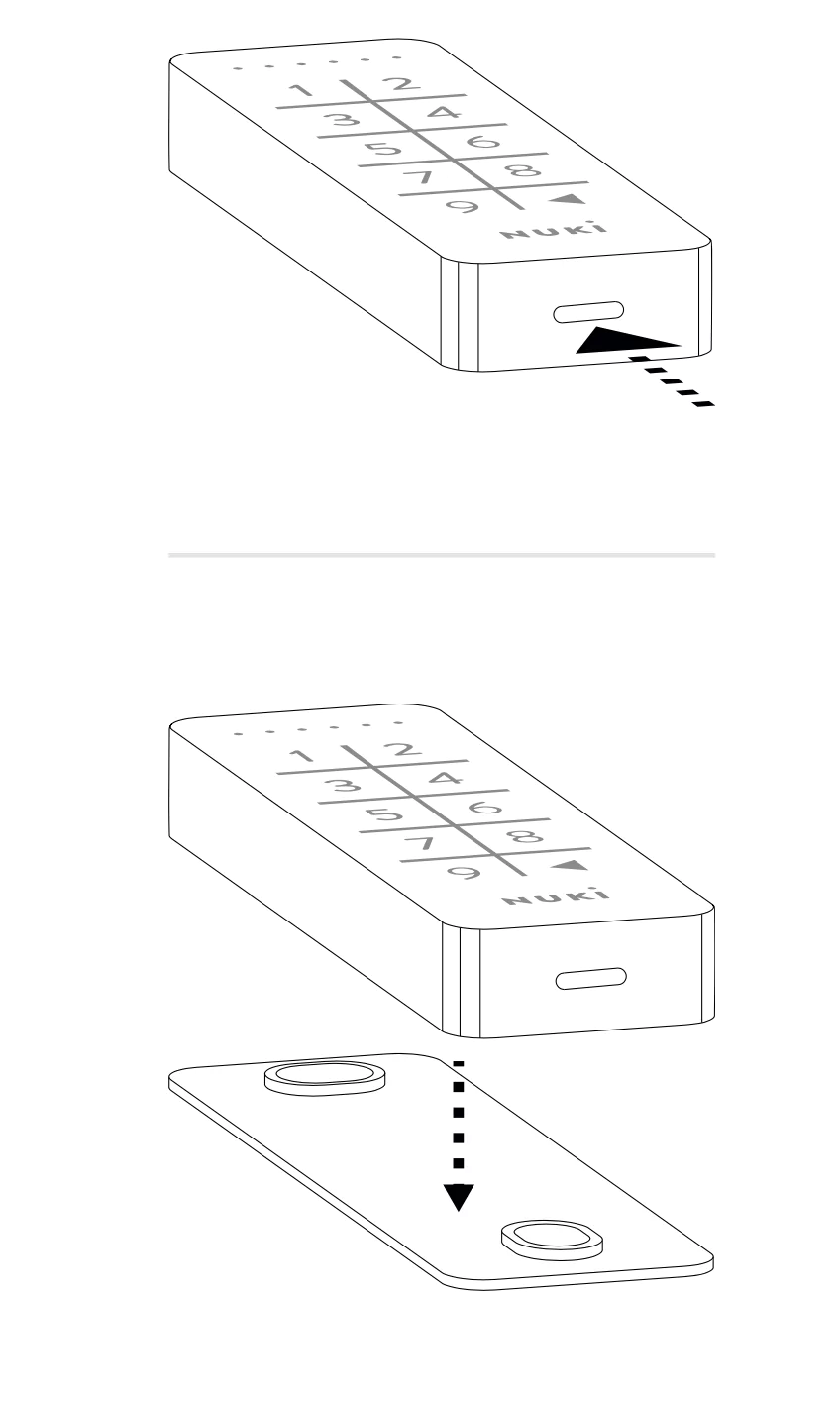

  1. Open de behuizing door de montageplaat los te maken. Druk gewoon op de knop onderaan en verwijder de montageplaat. Nu kun je de batterijen zien. Gebruik eventueel een platte schroevendraaier om de batterijen te verwijderen, als de batterijen niet al te gemakkelijk te verwijderen zijn.
  2. Plaats nu twee nieuwe CR2032-batterijen (knoopcellen) en sluit de behuizing voorzichtig.
Open the Housing of the Keypad 1 - detach the lower part from the upper one
