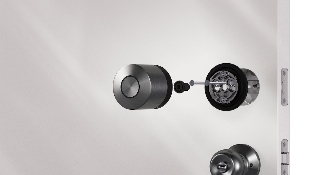

Overview of mounting the Smart Lock US: The mounting plate is fixed to the door with screws. Next, an adapter is placed on the mounting plate. The Smart Lock then goes on top of that.

4. Fixez la plaque de montage
Le marquage sur la plaque de montage vous montre comment l'attacher. Assurez-vous que le marquage sur la plaque de montage est en haut.
Fixez la plaque de montage à la porte à l'aide des vis que vous avez retirées de votre porte précédemment.
5. Choisissez l'adaptateur de montage
Trois adaptateurs sont inclus dans la livraison. Choisissez un adaptateur qui convient à la tige de votre porte. Placez l'adaptateur sur la tige pour le connecter à la Smart Lock à l'étape suivante.
6. Montez votre Smart Lock
Assurez-vous que le marquage sur la Smart Lock est en haut. Ensuite, tournez la Smart Lock vers la droite jusqu'à ce qu'elle s'enclenche. Vous entendez un clic lorsque cela se produit. Votre Smart Lock est correctement positionnée si l'inscription “Nuki“ est centrée en haut.
