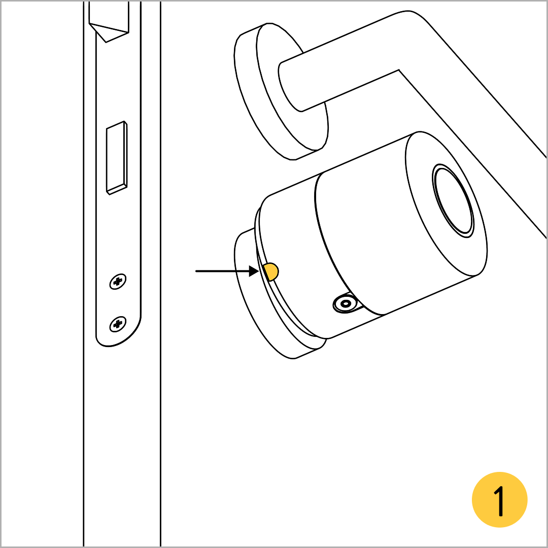

  1. Il y a un petit bouton situé en bas à gauche de la Smart Lock Ultra ou Pro.

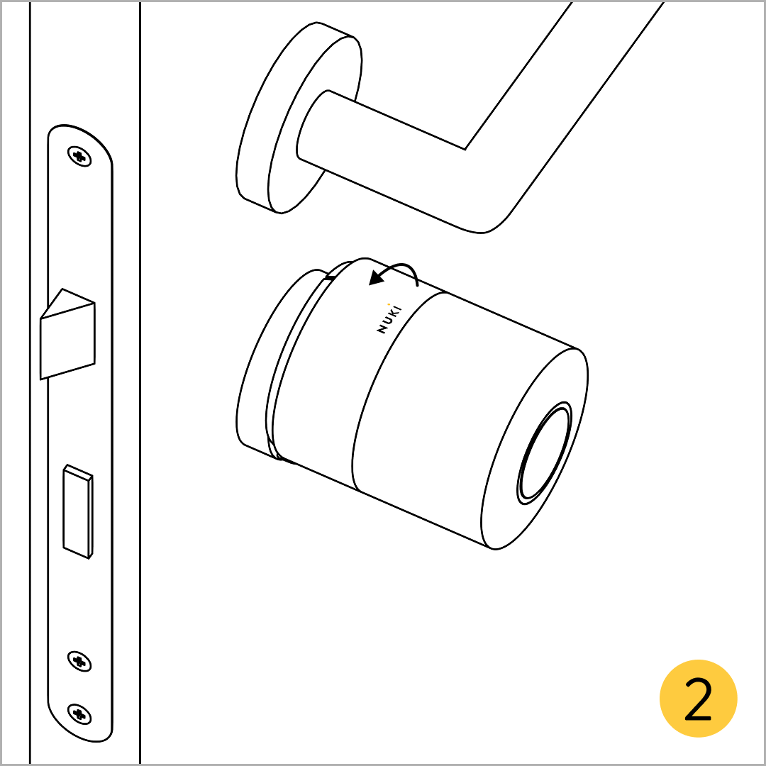

  2. Appuyez sur ce bouton tout en tournant la Smart Lock vers la gauche.

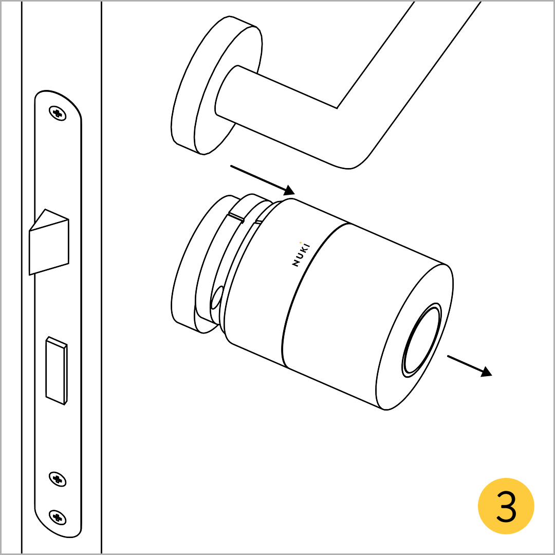

  3. Maintenant, vous pouvez retirer la Smart Lock de la plaque de montage.
Démontage de la Smart Lock Ultra et Pro Étape 1
Démontage de la Smart Lock Ultra et Pro Étape 2
Démontage de la Smart Lock Ultra et Pro Étape 3

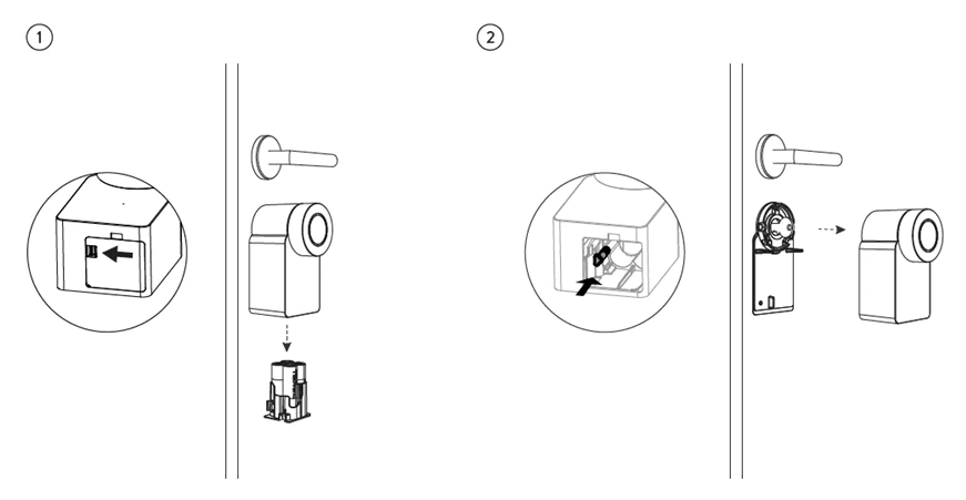

Désinstallation de la Smart Lock avec piles amovibles
  1. Le compartiment à piles est situé en bas de la Smart Lock. Pour l'ouvrir, appuyez sur le petit levier dans la direction de la flèche et retirez le compartiment à piles de la Smart Lock.
  2. Après avoir retiré le compartiment à piles, vous verrez un boulon coloré. Appuyez sur le boulon coloré dans la direction de la flèche vers l'intérieur. Une fois le boulon libéré, vous pouvez retirer la Smart Lock de la plaque de montage.
Étape par étape guide de démontage de la smart lock
