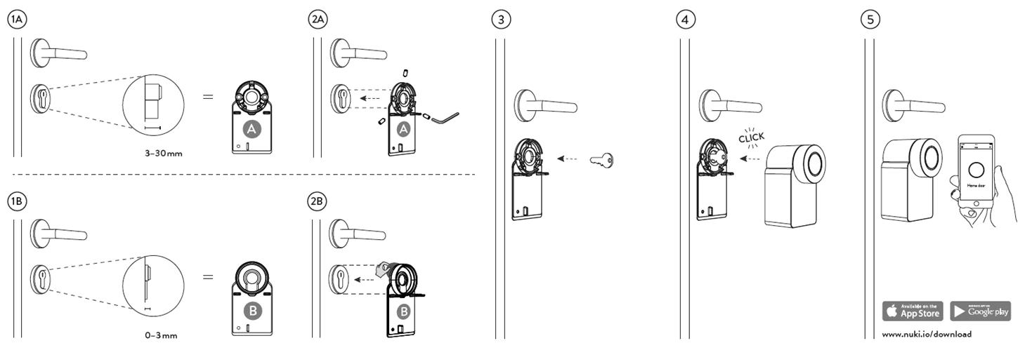

La serrure Smart Lock est calée sur le cylindre du côté intérieur de la porte et fixée conformément à l’une des variantes suivantes :
Conseil !
Nous recommandons l'utilisation de l’App Nuki pour le montage et l’installation.
Installation avec la plaque autobloquante (version A)
La saillie du cylindre mesure au minimum 3mm du côté intérieur de la porte : la serrure Smart Lock est calée sur le cylindre à l’aide de vis.
  1. La saillie du cylindre mesure au minimum 3mm : prenez la plaque de montage A de l’emballage
  2. Vissez la plaque de montage sur le cylindre avec la clé Allen ci-jointe
  3. Insérez la clé dans la serrure
  4. Fixez votre Smart Lock sur la plaque de montage
  5. Téléchargez l’App de Nuki sur votre Smartphone et configurez votre Smart Lock
Installation avec la plaque autocollante (version B)
La saillie du cylindre mesure moins de 3mm du côté intérieur de la porte : la serrure Smart Lock est fixée avec une plaque adhésive qui se colle à la porte.
  1. La saillie du cylindre mesure moins de 3mm : prenez la plaque de montage B de l’emballage
  2. Ôtez la languette de protection et collez la plaque de montage à la porte
Steps for mounting the Nuki Smart Lock
Dans quelle mesure la version de montage B avec support adhésif est-elle durable ?
Si la plaque de montage B est utilisée correctement, il est possible de garantir un assemblage permanent et stable. Pour obtenir une adhérence permanente de la plaque de montage B, il faut que la surface soit propre et plane et que la plaque soit complètement en contact sur la surface.
La stabilité de la version adhésive dépend en effet de la taille de la surface sur laquelle la plaque de montage B est collée. Plus la zone de contact du support adhésif est importante, plus l’assemblage sera solide.
