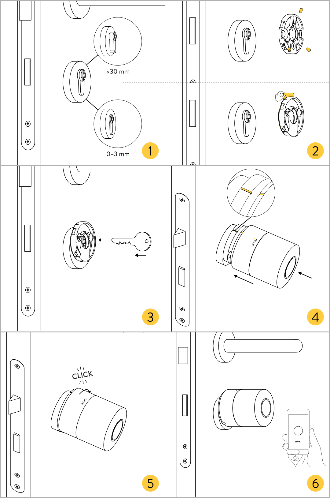

Installation avec la plaque autobloquante
La saillie du cylindre mesure au minimum 3mm du côté intérieur de la porte : la serrure Smart Lock est calée sur le cylindre à l’aide de vis.
  1. La saillie du cylindre mesure au minimum 3mm : Sortez la plaque de montage autobloquante de l’emballage.
  2. Vissez la plaque de montage sur le cylindre avec la clé Allen ci-jointe.
  3. Insérez la clé dans la serrure.
  4. Montez votre Smart Lock. Veillez à ce que le marquage sur la Smart Lock soit en haut. Le marquage est une petite entaille, à ne pas confondre avec le connecteur pour le câble magnétique.
  5. Tournez-le à droite.
    L’inscription « Nuki » est maintenant centrée en haut.
  6. Téléchargez l’App de Nuki sur votre Smartphone et configurez votre Smart Lock.
Installation avec la plaque autocollante
La saillie du cylindre mesure moins de 3mm du côté intérieur de la porte : la serrure Smart Lock est fixée avec une plaque adhésive qui se colle à la porte.
  1. La saillie du cylindre mesure moins de 3mm : Sortez la plaque de montage autocollante de l’emballage.
  2. Nettoyez la surface où la plaque autocollante sera placée. Ôtez la languette de protection et collez la plaque de montage à la porte.
Installation en un coup d’œil
