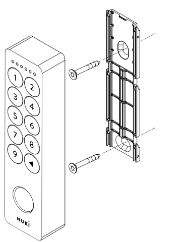

Installation with screws
Installation par vis
  1. La plaque arrière du Keypad possède deux trous de montage. Utilisez deux chevilles et deux vis (M 3.5 x 30mm; non incluses) pour le fixer au mur de la maison.
  2. Posez la plaque arrière sur la façade et fixez-la avec les deux vis. aan de muur.
  3. Fixez votre Keypad sur la plaque arrière.
  4. Ouvrir l'App de Nuki sur votre smartphone pour paramétrer le Keypad. Ouvrir le menu de l'App de Nuki et sélectionner « Gérer appareils » > « Keypad ».
  5. L’App Nuki vous guide tout au long de la configuration de votre Keypad.
