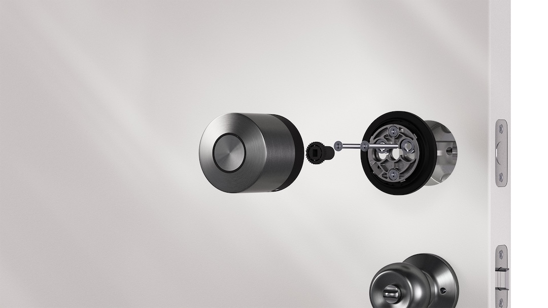

Overview of mounting the Smart Lock US: The mounting plate is fixed to the door with screws. Next, an adapter is placed on the mounting plate. The Smart Lock then goes on top of that.

5. Scegli l'adattatore adatto
Tre adattatori sono inclusi nella consegna. Scegli un adattatore che si adatti al perno della tua porta. Posiziona l'adattatore sul perno per collegarlo alla Smart Lock nel passaggio successivo.
6. Monta la tua Smart Lock
Assicurati che il segno sulla Smart Lock sia in alto. Poi, ruota la Smart Lock a destra finché non scatta in posizione. Sentirai un clic quando scatta in posizione. La tua Smart Lock è correttamente posizionata se la scritta “Nuki“ è centrata in alto.
