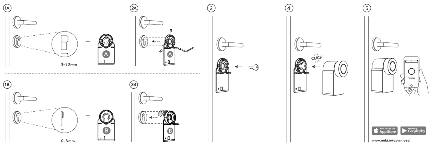

Installazione con piastra di montaggio a morsetto (versione A)
Il cilindro ha almeno 3 mm di sporgenza sul lato interno della porta: la Smart Lock viene fissata sul cilindro mediante 3 viti.
  1. Il cilindro ha almeno 3 mm di sporgenza: prendi la piastra di montaggio A dalla confezione.
  2. Fissa la piastra di montaggio al cilindro con la chiave fornita. Per favore, fissa le viti con attenzione e senza grande sforzo fisico per evitare di danneggiare il cilindro.
  3. Infila la tua chiave nella serratura.
  4. Fissa la tua Smart Lock sulla piastra di montaggio.
  5. Scarica l’App di Nuki sul tuo smartphone ed inizia ad usare la Smart Lock.
Installazione con piastra di montaggio adesiva (versione B)
Il cilindro ha meno di 3 mm di sporgenza dal lato interno della porta: la Smart Lock viene fissata alla porta tramite una speciale piastra adesiva.
  1. Il cilindro ha meno di 3 mm di sporgenza: prendi la piastra di montaggio B dalla confezione.
  2. Pulisci la superficie dove sarà posizionata la piastra di montaggio adesiva. Togli la pellicola protettiva e incolla la piastra di montaggio sulla porta.
