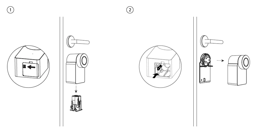

Disinstallazione della Smart Lock con batterie rimovibili
  1. L'alloggiamento della batteria si trova nella parte inferiore della Smart Lock. Per aprirlo, premi la piccola leva nella direzione della freccia e rimuovi l'alloggiamento della batteria dalla Smart Lock.
  2. Dopo aver rimosso l'alloggiamento della batteria, vedrai un bullone colorato. Premi il bullone colorato nella direzione della freccia verso l'interno. Dopo che il bullone è stato rilasciato, puoi prendere la Smart Lock dalla piastra di montaggio.

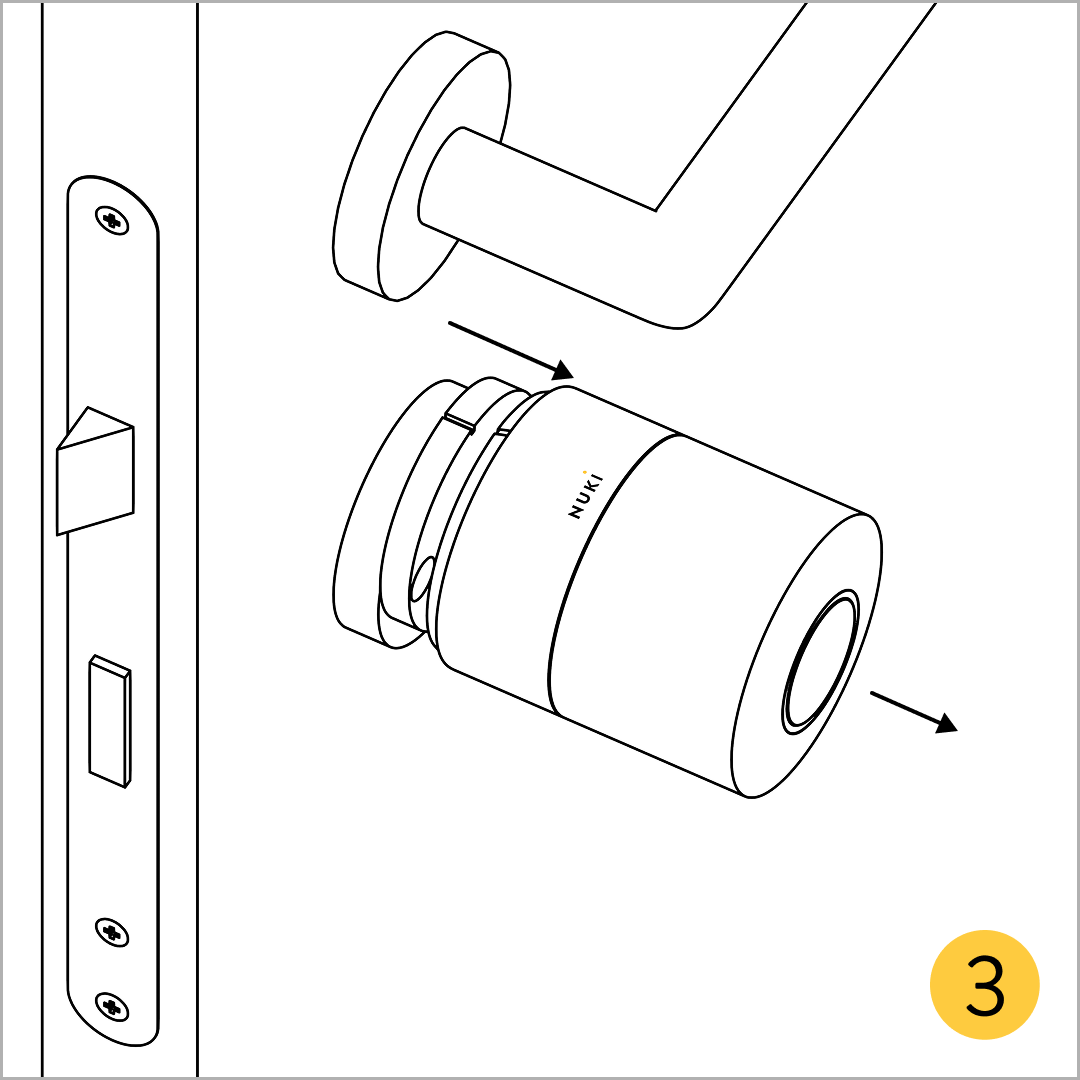

Disinstallazione dell'Universal Cylinder
Stai usando una Smart Lock Ultra con un Universal Cylinder? Per disinstallare l'Universal Cylinder, segui le istruzioni per il montaggio del cilindro. I primi passaggi ti dicono come smontare un cilindro.
