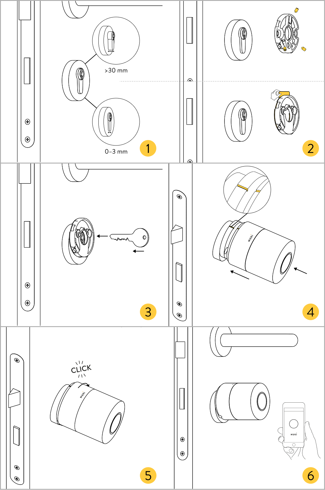

Installazione con piastra di montaggio a morsetto
Il cilindro ha almeno 3 mm di sporgenza sul lato interno della porta: la Smart Lock viene fissata sul cilindro mediante 3 viti.
  1. Il cilindro ha almeno 3 mm di sporgenza: Prendi la piastra di montaggio da morsettare dalla confezione.
  2. Avvita a fondo la piastra di montaggio sul cilindro con la brugola presente nella confezione.
  3. Infila la tua chiave nella serratura.
  4. Monta la tua Smart Lock accertandoti che il segno sulla Smart Lock si trovi in alto. Il segno è una piccola tacca, da non confondere con il connettore per il cavo magnetico.
  5. Girala verso destra.
    La scritta “Nuki” si trova ora in alto al centro.
  6. Scarica l’App di Nuki sul tuo smartphone ed inizia ad usare la Smart Lock.
Installazione con piastra di montaggio adesiva
Il cilindro ha meno di 3 mm di sporgenza dal lato interno della porta: la Smart Lock viene fissata alla porta tramite una speciale piastra adesiva.
  1. Il cilindro ha meno di 3 mm di sporgenza: Prendi la piastra di montaggio adesiva dalla confezione.
  2. Pulisci la superficie dove sarà posizionata la piastra di montaggio adesiva. Togli la pellicola protettiva e incolla la piastra di montaggio sulla porta.
Installazione in sintesi
