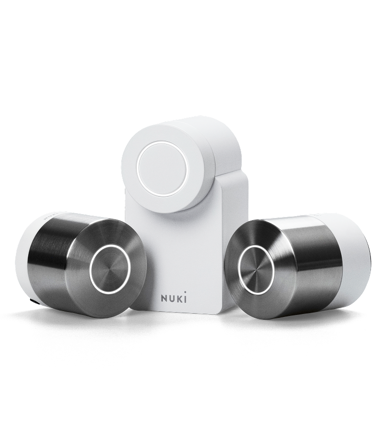

Een back-up maken stelt je in staat om veel van de instellingen die je gebruikt over te dragen naar een nieuwe Smart Lock Ultra, Pro of Go. Dit maakt het instellen van een nieuw aangeschafte Smart Lock nog gemakkelijker en handiger. Houd er rekening mee dat je verbonden moet zijn met je bestaande Smart Lock om een back-up te maken.
Let op:
Je kunt een back-up maken van elk Smart Lock. Je kunt de back-up echter alleen gebruiken met de nieuwste generatie Smart Locks (Smart Lock Ultra, Pro 5e Generatie, Go).
Smart Lock Ultra, Go and Pro
