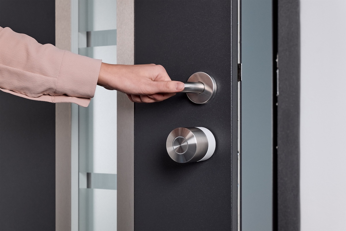

Je apparaat via een knop of sleutel vergrendelen

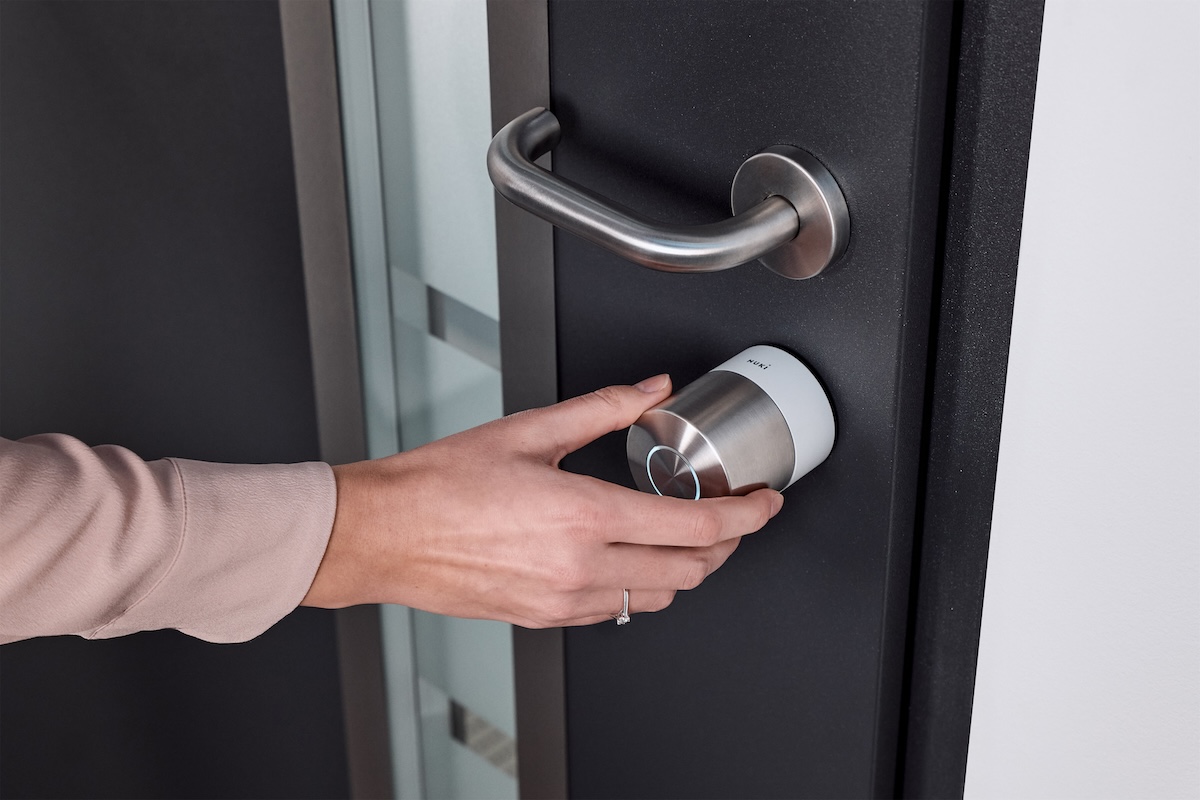

Van binnen kun je je deur ver- en ontgrendelen door op de knop op je Smart Lock of Smart Door te drukken. Je kunt ook gewoon aan de knop op de Smart Lock of Smart Door draaien, zoals je ook met een mechanische sleutel zou doen. Van buiten kun je je deur altijd met je mechanische sleutel ver- en ontgrendelen als je cilinder de nood- en gevarenfunctie ondersteunt.
Press the Button to lock the Nuki device
Turn the knob on the inside of your door to lock the door with Nuki

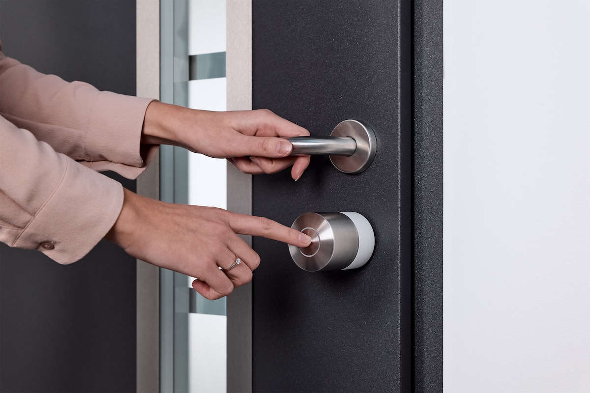

Lock ’n’ Go
De Lock 'n' Go-functie is vooral handig als je de deur uit gaat, bijvoorbeeld. Als je twee keer op de knop op je Smart Lock of Smart Door drukt, wordt de deur ontgrendeld (als hij niet al ontgrendeld is). Daarna heb je 20 seconden om de deur uit te gaan. Na 20 seconden wordt de deur achter je vergrendeld. Je smartphone kan gewoon in je zak blijven.
Je kunt de tijdperiode tot het vergrendelen van je deur veranderen. Hiervoor tik je in de app op je Smart Lock of Smart Door en open je de instellingen. Vervolgens ga je naar “Functies en configuratie” en “Lock ’n’ Go”. Je kunt een tijdperiode van 5 tot 60 seconden instellen.
Heb je een Door Sensor aan je Smart Lock gekoppeld? Dan wordt je deur vergrendeld zodra hij is gesloten of uiterlijk na de tijdperiode die je in de app hebt ingesteld.
Als je Lock ’n’ Go hebt geactiveerd maar dat wilt annuleren, druk je gewoon weer twee keer op de knop.
Je kunt Lock ’n’ Go ook met je smartphone activeren.
