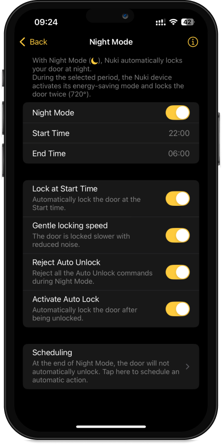

Een tijdskader instellen
Je kunt je nachtmodus configureren in je Nuki-app. Tik op je apparaat en ga naar “Instellingen” > “Functies en configuratie” > “Nachtmodus”. Hier kun je een tijdskader instellen dat past bij je eigen behoeften.

Twee keer op slot (720°)
Wanneer Auto Lock is geactiveerd voor de Nachtmodus, wordt binnen de tijd die je daarvoor hebt geselecteerd de deur twee keer op slot gedraaid (720°). Dat geeft meer veiligheid.
Gaat automatisch op slot zodra de Nachtmodus start
Aan het begin van het gekozen tijdvak wordt je deur automatisch op slot gedaan. Deze activiteit wordt in het activiteitenlog weergegeven als ‘Tijdsplanning’.
Smart Lock Ultra en Pro: Gentle-vergrendelingsmodus is geactiveerd
De Smart Lock Ultra en Pro beschikt over drie vergrendelingsmodi: Insane, Standard, en Gentle. Tijdens de nachtmodus, is de Gentle-modus geactiveerd. Deze modus vergrendelt de deur langzamer en met minder geluid. Wanneer je niet wilt dat de Gentle-modus wordt geactiveerd, schakel je “Gentle vergrendelingssnelheid” eenvoudig uit in de instellingen van de nachtmodus.
Auto Unlock weigeren
Wanneer de Nachtmodus actief is, zal de Smart Lock binnen het geselecteerde tijdvak elk ingrijpen door Auto Unlock weigeren, zodat voorkomen wordt dat de deur automatisch van slot gaat. Auto Unlocks die vanwege de Nachtmodus geweigerd zijn, worden in het activiteitenlog weergegeven als ‘Afgewezen’.
Auto Lock activeren
Wanneer Auto Lock is geactiveerd voor de Nachtmodus, wordt de deur automatisch op slot gedaan als hij eerder ontgrendeld was. Wanneer de deursensor van je Smart Lock is geactiveerd, zal Nuki de deur als hij wordt dichtgedaan ook meteen vergrendelen. Zonder deursensor wordt, wanneer je Auto Lock wel al gebruikt maar niet in de Nachtmodus, de deur standaard na vijf minuten of na het verstrijken van de door jou ingestelde tijd vergrendeld.
Energiebesparende modus is actief
Binnen de Nachtmodus activeert de Smart Lock de energiezuinige mode automatisch. Je Smart Lock communiceert dan minder vaak en lang met de Nuki-app, zodat er minder energie wordt verbruikt. Als gevolg daarvan kan het opvragen van de status van het slot via de app in de tussentijd iets langer duren dan normaal.
