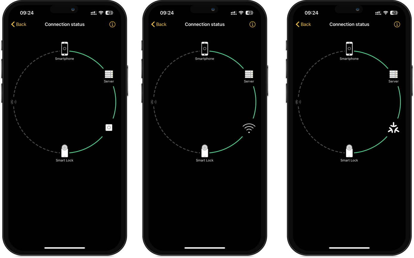

De Nuki-app biedt een overzicht van de verbindingsstatus van je Nuki-apparaat. Om deze informatie te bekijken, tik je eenvoudig op je apparaat en ga je naar de instellingen. Ga vervolgens naar “Verbindingsinformatie”.
Hoe de verbindingsinformatie is gestructureerd
Op het scherm met verbindingsinformatie vind je details over je:
  1. Bluetooth Toegang: Kwaliteit van je Bluetooth-verbinding
  2. Toegang op afstand: Kwaliteit van je toegang op afstand
De verbindingskwaliteit is kleurgecodeerd:
  • Groen: stabiele verbinding
  • Geel: onstabiele verbinding
  • Grijs: geen verbinding (d.w.z. omdat je buiten het Bluetooth-bereik bent of wifi nog niet is ingesteld)
  • Rood: niet in staat om te verbinden (Fout)
Opmerking:
Een verandering in de verbindingskwaliteit kan 1–2 minuten duren voordat deze zichtbaar is op dit scherm.

Toegang op afstand
De Nuki-app laat je zien in welke modus het apparaat online is (via Matter, de ingebouwde wifi of de Bridge). Het geeft je ook informatie over de kwaliteit van de verbinding en—indien nodig—tips over hoe je deze kunt verbeteren.
