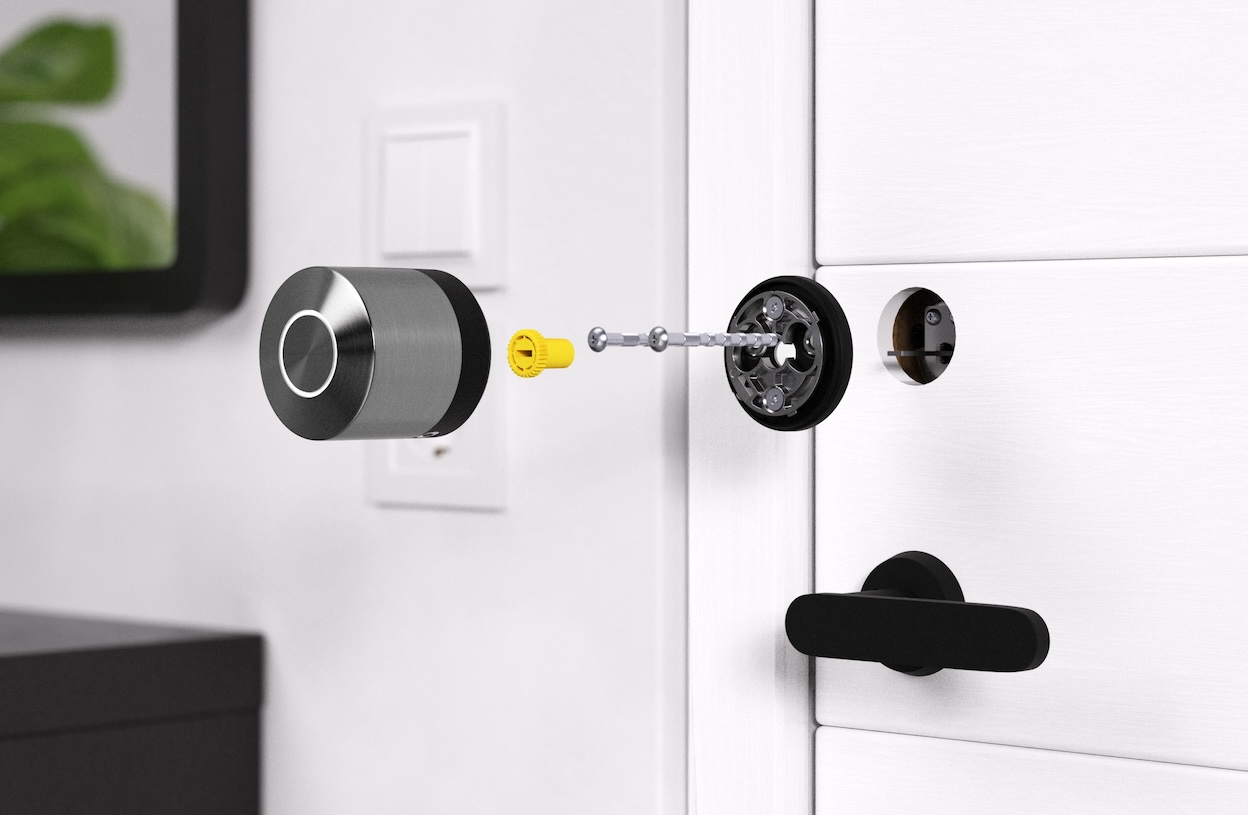

verview of mounting the Smart Lock Nordics: The mounting plate is fixed to the door with screws. Next, an adapter is placed on the mounting plate. The Smart Lock then goes on top of that.

4. Montageplatte anbringen
Achte beim Anbringen der Montageplatte auf die Markierung: Diese soll nach oben weisen. Befestige nun die Montageplatte mit den zuvor entfernten Schrauben des Schlosses.
5. Adapter platzieren
Setze den Adapter auf den Stift, um ihn im nächsten Schritt mit dem Smart Lock zu verbinden.
6. Smart Lock montieren
Stelle sicher, dass die Markierung am Smart Lock nach oben zeigt. Drehe jetzt das Smart Lock im Uhrzeigersinn auf der Montageplatte, bis es einrastet. Du hörst ein Klickgeräusch, wenn das Smart Lock einrastet. Dein Smart Lock ist korrekt positioniert, wenn der Nuki-Schriftzug oben mittig auf dem Smart Lock sichtbar ist.
