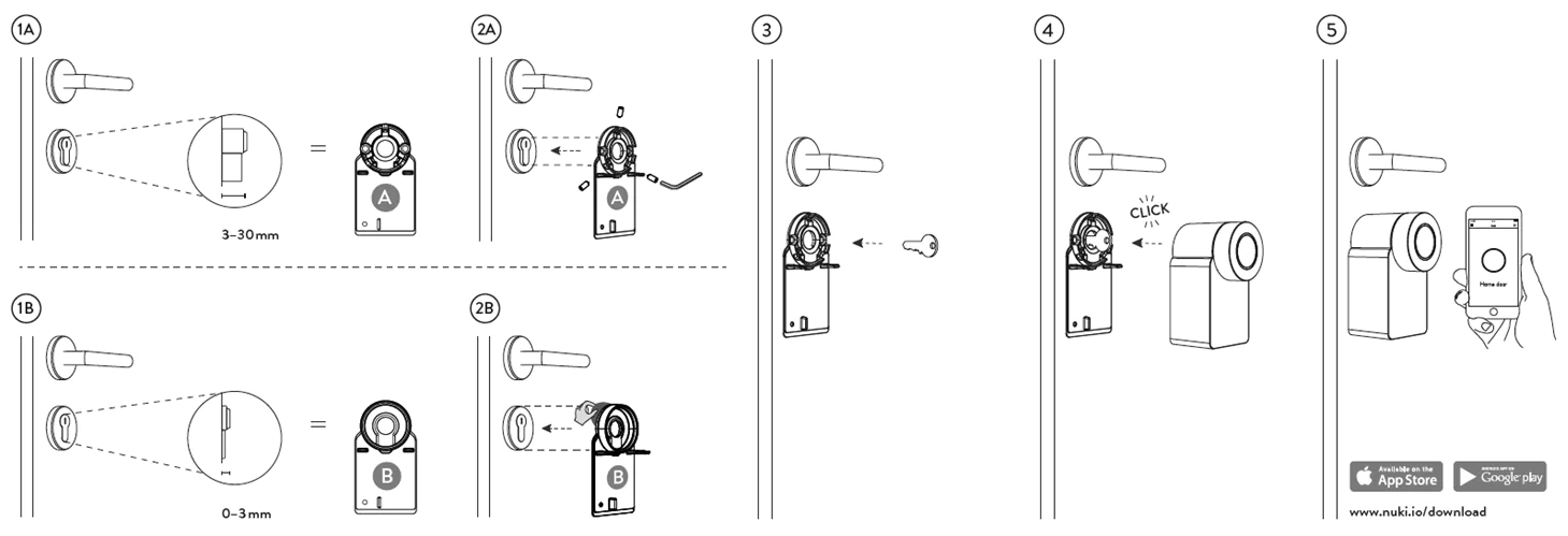

Installation mit der Klemmplatte (Version A)
Der Zylinder hat mindestens 3 mm Überstand an der Innenseite der Tür: Klemme das Smart Lock mittels Schrauben an den Zylinder.
  1. Der Zylinder hat mindestens 3 mm Überstand: Nimm Montageplatte A aus der Verpackung.
  2. Schraube die Montageplatte mit dem beigelegten Inbusschlüssel am Zylinder fest.
    Bitte fixiere die Madenschrauben vorsichtig und ohne großen Kraftaufwand, um den Schließzylinder nicht zu beschädigen. Achte darauf, die Montageplatte richtig herum anzubringen.
  3. Stecke deinen Schlüssel in das Schloss.
  4. Stecke dein Smart Lock auf die Montageplatte.
  5. Lade die Nuki App auf dein Smartphone und richte dein Smart Lock damit ein.
Installation mit der Klebeplatte (Version B)
Der Zylinder hat weniger als 3 mm Überstand an der Innenseite der Tür: Fixiere das Smart Lock mit einer speziellen Klebeplatte an der Tür.
  1. Der Zylinder hat weniger als 3 mm Überstand: Nimm Montageplatte B aus der Verpackung.
  2. Reinige die Fläche, auf der die Klebeplatte aufliegen wird. Ziehe die Schutzfolie ab und klebe die Montageplatte an die Tür.
Installationsanleitung für das Nuki Smart Lock in einzelnen Schritten
Info: Wie stabil ist die Klebeplatte?
Bei korrekter Verwendung der Klebevariante ist eine dauerhafte und stabile Montage gewährleistet. Auf einer gereinigten und ebenen Fläche wird die Montageplatte B also ohne Einschränkungen halten. Achte darauf, dass sie vollständig aufliegt.
Wie stabil die Klebevariante ist, hängt also insbesondere von der Größe der Fläche ab, über die die Montageplatte B auf der Unterlage haftet. Je größer der Bereich der Klebefläche ist, umso stabiler ist die Montageplatte.
