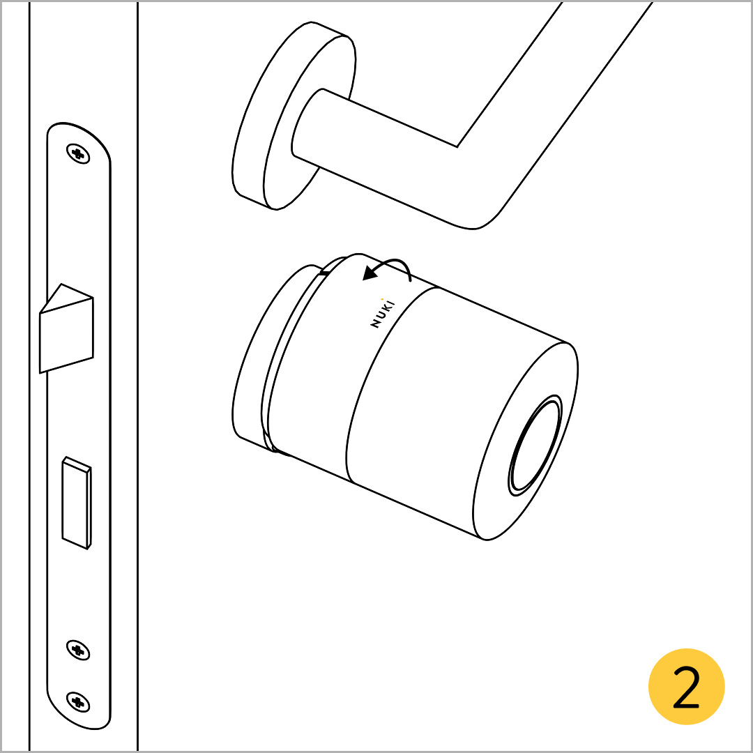

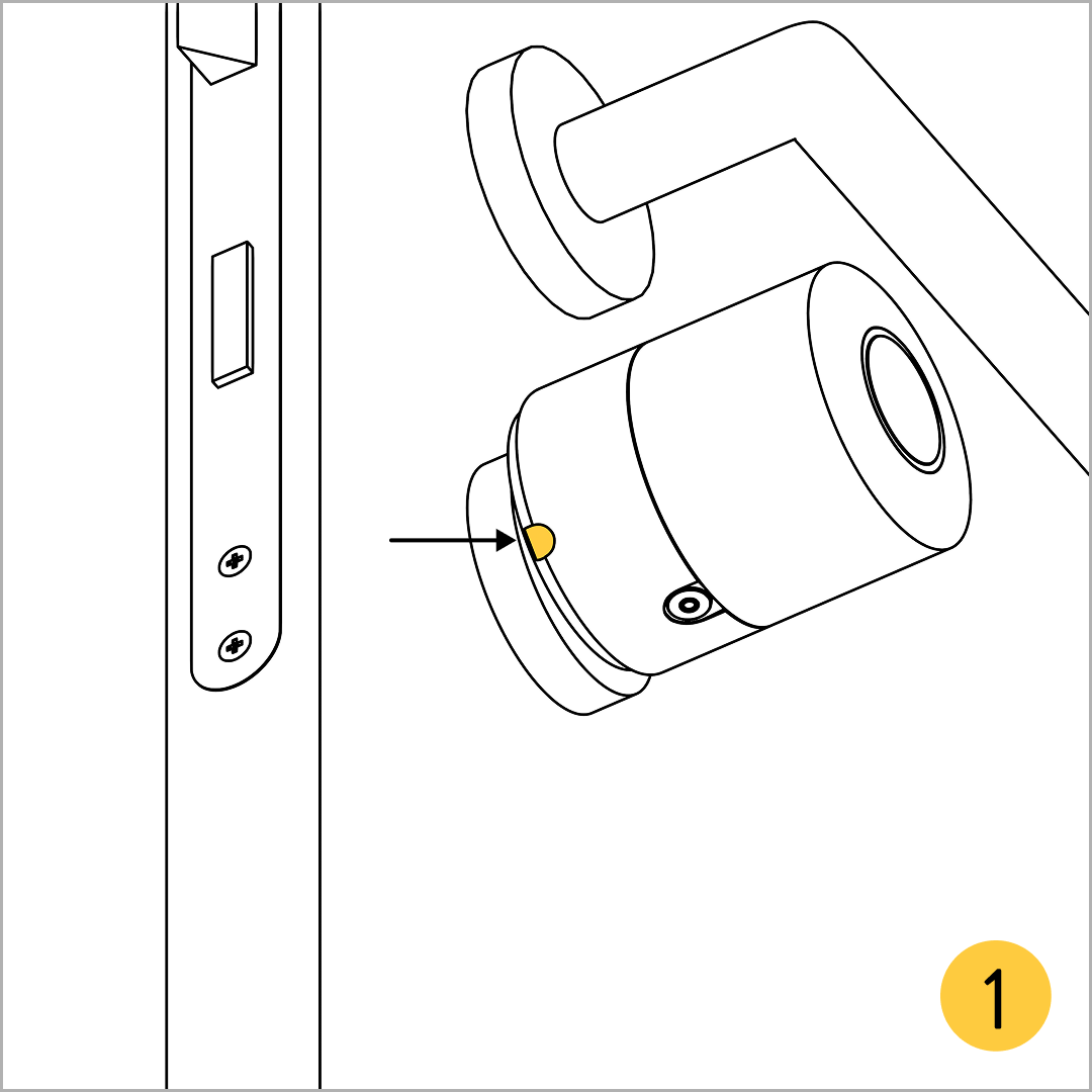

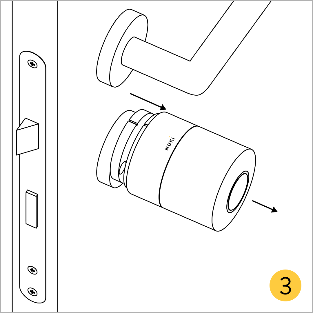

  1. Links unten am Smart Lock Ultra oder Pro findest du einen kleinen Knopf.
  2. Drücke diesen Knopf und drehe das Smart Lock nach links.
  3. Du kannst das Smart Lock nun von der Montageplatte nehmen.

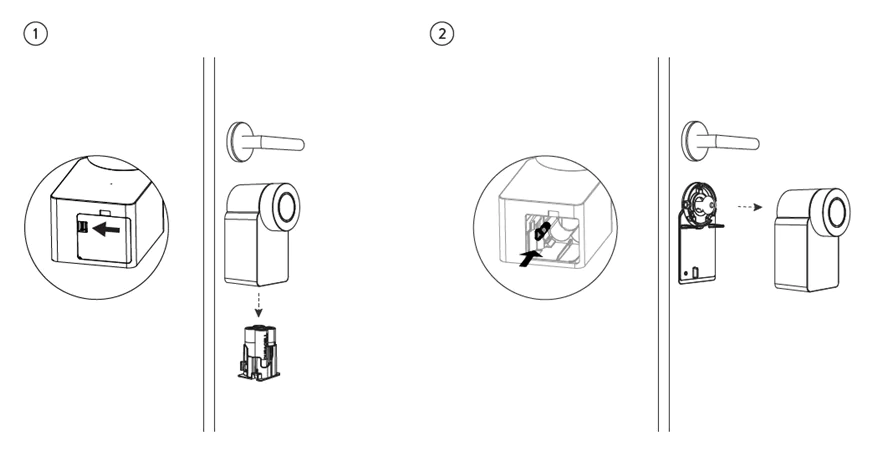

Demontage-Anleitung für Smart Locks mit herausnehmbaren Batterien
  1. Um das Smart Lock zu demontieren, musst du zuerst das Batteriefach entfernen. Das Batteriefach befindet sich an der Unterseite des Smart Locks. Um es zu öffnen, drücke den kleinen Hebel in Pfeilrichtung und nimm das Batteriefach aus dem Smart Lock.
  2. Nachdem du das Batteriefach entfernt hast, ist ein farbiger Riegel sichtbar. Drücke den Riegel in Pfeilrichtung nach innen. Dadurch wird die Verankerung gelöst und du kannst das Smart Lock von der Montageplatte nehmen.
