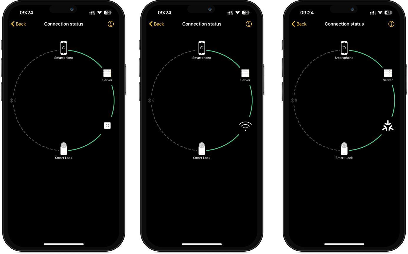

In der Nuki App erhältst du eine Übersicht über den Verbindungsstatus deines Nuki-Geräts. Um diese Information abzurufen, tippe in der Nuki App einfach auf dein Gerät und öffne die Einstellungen. Gehe dann zu „Verbindungsinfo“.
So ist die Verbindungsinfo aufgebaut
Auf dem Bildschirm der Verbindungsinfo findest du Details zu
  1. Bluetooth: Qualität deiner Bluetooth-Verbindung
  2. Fernzugriff: Qualität deiner Online-Verbindung, um aus der Ferne zuzugreifen
Die Verbindungsqualität ist farblich gekennzeichnet:
  • Grün: stabile Verbindung
  • Gelb: instabile Verbindung
  • Grau: keine Verbindung (z. B. weil du außerhalb der Bluetooth-Reichweite bist oder WLAN noch nicht eingerichtet ist)
  • Rot: keine Verbindung möglich (Fehler)
Hinweis:
Eine Änderung der Verbindungsqualität kann 1–2 Minuten dauern, bis sie auf diesem Bildschirm sichtbar wird.

Die Nuki App zeigt dir, wie dein Gerät online ist (über Matter, integriertes WLAN oder Bridge). Sie zeigt auch Informationen über die Qualität der Verbindung und – falls nötig – Tipps zur Verbesserung.
