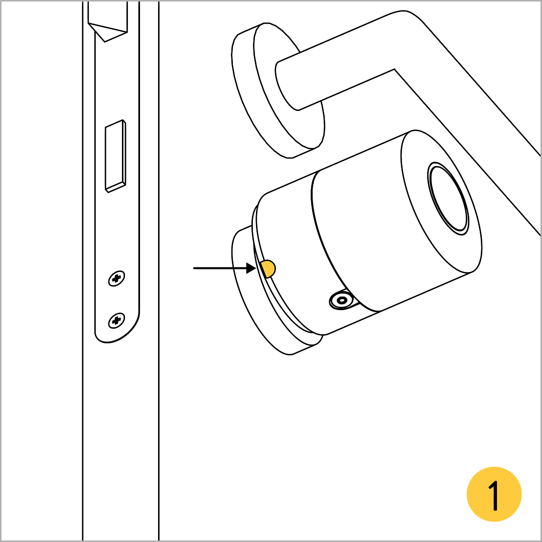

De-installatie van de Smart Lock met ingebouwde batterijen
  1. Er is een kleine knop aan de onderkant links van de Smart Lock Ultra of Pro.
  2. Druk op deze knop terwijl je de Smart Lock naar links draait.
  3. Nu kun je de Smart Lock van de montageplaat nemen.
Ontkoppelen van Smart Lock Ultra en Pro Stap 1
Ontkoppelen van Smart Lock Ultra en Pro Stap 2
Ontkoppelen van Smart Lock Ultra en Pro Stap 3

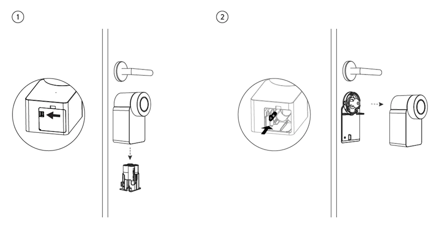

De-installatie van de Smart Lock met verwijderbare batterijen
  1. Het batterijvak bevindt zich aan de onderkant van de Smart Lock. Om het te openen, druk je op de kleine hendel in de richting van de pijl en verwijder je het batterijvak uit de Smart Lock.
  2. Nadat je het batterijvak hebt verwijderd, zie je een gekleurde bout. Druk de gekleurde bout in de richting van de pijl naar binnen. Nadat de bout is losgelaten, kun je de Smart Lock van de montageplaat nemen.

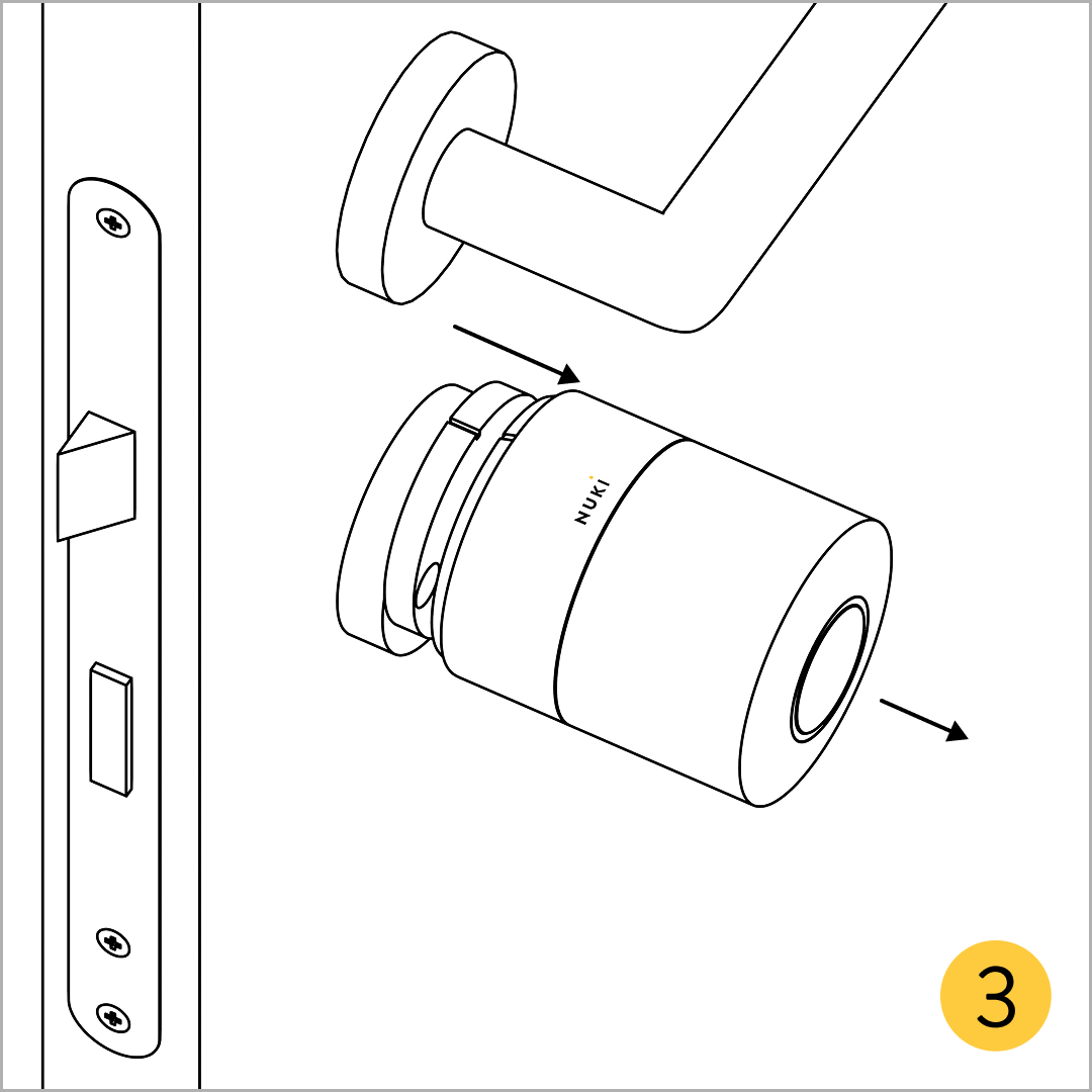

De-installatie van de Universal Cylinder
Gebruik je een Smart Lock Ultra met een Universal Cylinder? Volg de instructies voor het monteren van de cilinder om de Universal Cylinder te de-installeren. De eerste stappen vertellen je hoe je een cilinder demonteert.
