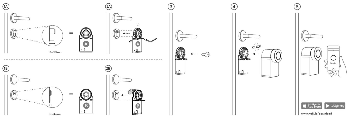

 Installatie met de klemplaat (versie A)
De cilinder steekt minstens 3 mm uit aan de binnenkant van de deur: het Smart Lock wordt dan met schroeven aan de cilinder vastgeklemd.
  1. De cilinder steekt minstens 3 mm uit: neem montageblad A uit de verpakking.
  2. Schroef de montageplaat aan de cilinder vast met de meegeleverde sleutel. Zorg ervoor dat je de schroeven voorzichtig en zonder grote fysieke inspanning vastdraait om te voorkomen dat je de cilinder beschadigt.
  3. Steek je sleutel in het slot.
  4. Plaats je Smart Lock op het montageblad.
  5. Neem je smartphone, download de Nuki-app en stel zo je Smart Lock in.
Installatie met de kleefplaat (versie B)
De cilinder steekt minder dan 3 mm uit aan de binnenkant van de deur: het Smart Lock wordt met een speciale kleefplaat aan de deur bevestigd.
  1. De cilinder steekt minder dan 3 mm uit: neem montageblad B uit de verpakking.
  2. Maak het oppervlak schoon waar de kleefplaat geplaatst zal worden. Verwijder de beschermfolie en kleef het montageblad aan de deur.
