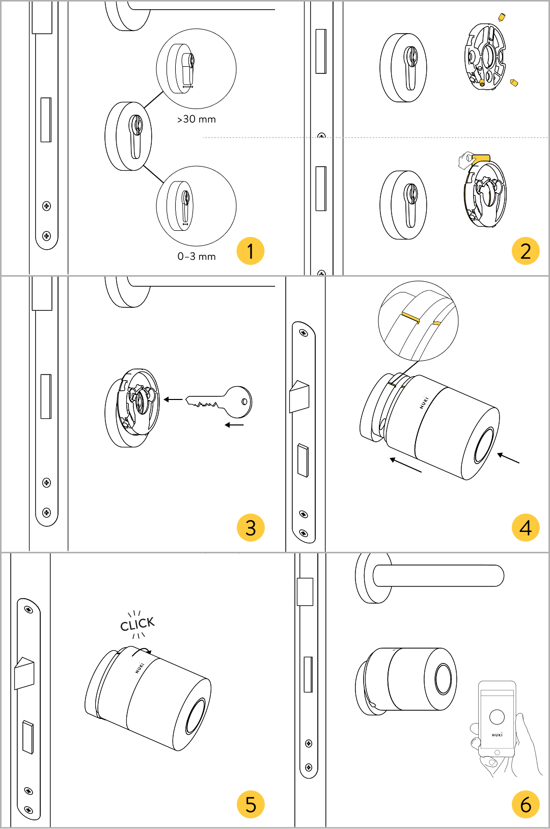

Installatie met de klemplaat
De cilinder steekt minstens 3 mm uit aan de binnenkant van de deur: het Smart Lock wordt dan met schroeven aan de cilinder vastgeklemd.
  1. De cilinder steekt minstens 3 mm uit: Haal de klembare montageplaat uit de verpakking.
  2. Schroef het montageblad vast aan de cilinder met de meegeleverde inbussleutel.
  3. Steek je sleutel in het slot.
  4. Monteer je Smart Lock. Zorg ervoor dat de markering op de Smart Lock naar boven wijst. De markering is een kleine inkeping, niet te verwarren met de connector voor de magnetische kabel.
  5. Draai hem naar rechts.
    De letters Nuki staan nu gecentreerd bovenaan.
  6. Neem je smartphone, download de Nuki-app en stel zo je Smart Lock in.
Installatie met de kleefplaat
De cilinder steekt minder dan 3 mm uit aan de binnenkant van de deur: het Smart Lock wordt met een speciale kleefplaat aan de deur bevestigd.
  1. De cilinder steekt minder dan 3 mm uit: Haal de opplakbare montageplaat uit de verpakking.
  2. Maak het oppervlak schoon waar de kleefplaat geplaatst zal worden. Verwijder de beschermfolie en kleef het montageblad aan de deur.
